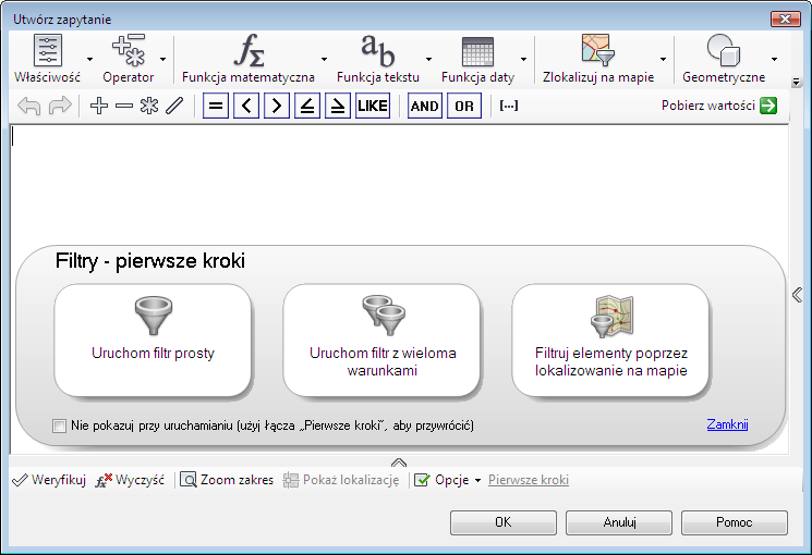

W praktyce użytkownik określa zestaw danych, wybierając klasę elementów lub warstwę, dla których zostanie określone zapytanie, przed utworzeniem wyrażenia. Wybierając polecenie umożliwiające utworzenie wyrażenia, użytkownik określa czynność, która zostanie wykonana. Na przykład w programie Zestaw narzędzi AutoCAD Map 3D można wybrać opcję Dodaj do mapy przez zapytanie lub Znajdź, aby wybrać.
Pasek tytułu okna dialogowego, w którym są tworzone wyrażenia, jest inny w zależności od wybranego polecenia. Zawartości okien dialogowych są bardzo podobne bez względu na ich nazwy.

Aby utworzyć wyrażenie, należy wykonać poniższe czynności:
