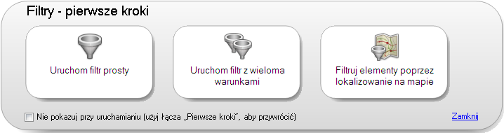

Jeśli strona startowa wyrażenia jest włączona, zostaną wyświetlone przyciski reprezentujące różne typy wyrażeń. Kliknięcie przycisku powoduje wstawienie szablonu wyrażenia.
Kliknij dowolny przycisk, aby rozpocząć pracę z przykładowym wyrażeniem.
Aby zapobiec wyświetlaniu przycisków uruchamiania za każdym razem, gdy tworzone jest wyrażenie, zaznacz pole wyboru Nie pokazuj przy uruchamianiu. Można je wyświetlić ponownie, klikając opcję Pierwsze kroki.
Aby zamknąć stronę startową, kliknij opcję Zamknij.
