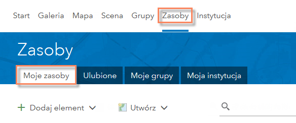

  2. W menu File (Plik) kliknij opcję Content (Zawartość), a następnie kliknij kartę My Content (Moja zawartość).

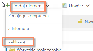

  3. Kliknij kolejno Add Item (Dodaj element) An application (Aplikacja).

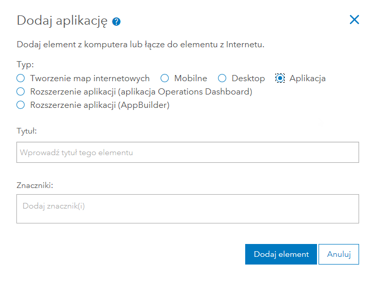

  4. W oknie dialogowym Add an application (Dodaj aplikację) wybierz aplikację i wprowadź odpowiedni tytuł i oznaczenia, a następnie kliknij przycisk Add Item (Dodaj element).

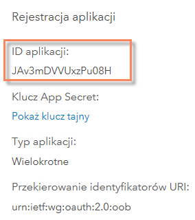

  6. Kliknij opcję Registered Info (Informacje o rejestracji) (na dole strony).
  7. Skopiuj ciąg w polu App ID (Identyfikator aplikacji) do schowka lub dowolnego edytora tekstu. Będzie on potrzebny w następnym kroku.
