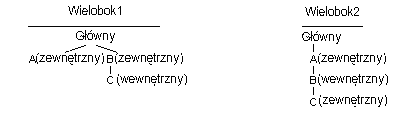

Poniższy rysunek przedstawia dwa obiekty regionu, każdy z trzema granicami. Rysunek lewy ma dwie dyskretne granice zewnętrzne i jedną wewnętrzną. Granica wewnętrzna jest zagnieżdżona w drugiej dyskretnej granicy zewnętrznej. Rysunek prawy ma również dwie zewnętrzne granice i jedną wewnętrzną. Druga granica zewnętrzna jest jednak zagnieżdżona w granicy wewnętrznej.
Obiekty regionu przedstawione są w formie struktury drzewiastej, aby można było śledzić granice i rozpoznawać poziomy zagnieżdżenia. Poniższa ilustracja przedstawia różne struktury drzewiaste dla obiektów przedstawionych powyżej. Pierwszy obszar ma dwa rozgałęzienia, drugi natomiast ma tylko jedną gałąź.
