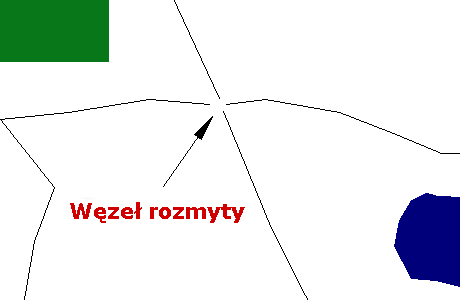

Należy użyć opcji Zastąp skupisko węzłów jednym węzłem, aby poprawić wiele węzłów leżących blisko tego samego punktu. Za pomocą opcji Zastąp skupisko węzłów jednym węzłem można zlokalizować węzły w obrębie jednej określonej tolerancji zakresu odległości każdego z nich lub przerzucić je do określonego miejsca. Węzły na końcach linii lub polilinii są automatycznie włączane do operacji czyszczenia. Można również dołączyć węzły samodzielne (punkty i bloki).
Punkt zrzutu będzie jednym z istniejących węzłów u będzie można wybrać czy ma być on jednym z połączeń punktów końcowych czy funkcjonować jako samodzielny węzeł. W oparciu o ustawienia program Zestaw narzędzi AutoCAD Map 3D ustala najlepszy punkt lokalizacyjny, obliczając, które punkty mają największą wagę na podstawie ich lokalizacji względem innych węzłów. Brane pod uwagę są również zakotwiczone węzły. Węzły zakotwiczone, choć nie są zmieniane ani przemieszczane podczas operacji Zastąp skupisko węzłów jednym węzłem, są dołączane do procesu przeliczania który określa punkt zrzutu.
Węzły w obrębie tolerancji odległości są zrzucane do pojedynczego punku końcowego przy użyciu opcji Zrzuć do połączenia.
