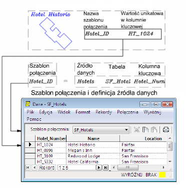

Szablon połączenia określa nazwę tabeli bazy danych i kolumny kluczowe używane do jednoznacznej identyfikacji każdego rekordu.
Można tworzyć połączenia między rekordem w zewnętrznej bazie danych, a obiektem w rysunku. Gdy połączenie zostanie utworzone, można użyć informacji z bazy danych do analizy, wybierania i wyświetlania obiektów w rysunku.
Na przykład, można połączyć dane dotyczące własności nieruchomości z planem budownictwa mieszkaniowego. Wybierz rekordy bazujące na wartości właściwości i wyróżnij wszystkie obiekty połączone z tymi rekordami. Alternatywnie, można wybrać wszystkie domy w określonym obszarze i wyróżnić rekordy, które są połączone z wybranymi domami.
Łączenie rekordów odbywa się w dwóch etapach:
Przy łączeniu rekordu z bazy danych z obiektem na rysunku w programie Zestaw narzędzi AutoCAD Map 3D dane połączenia są zapisywane w tym obiekcie.
