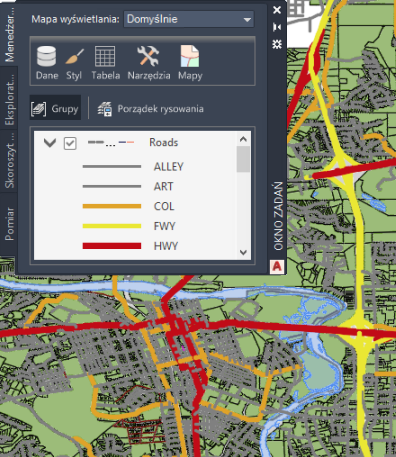

Temat wyświetlający drogi według rodzaju
