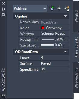

Gdy wybrane obiekty zostały utworzone za pomocą klasy obiektów, właściwości skojarzone z tą klasą obiektów zostaną wyświetlone na karcie Klasa obiektu na palecie Właściwości. Przykładowo po wybraniu drogi paleta Właściwości wyświetli warstwę, szerokość linii, typ powierzchni i liczbę pasów. Można edytować właściwości przez wprowadzenie nowych wartości w oknie.
Jeśli zostanie wybrana droga, karta Klasa obiektu pokaże wszystkie właściwości skojarzone z klasą obiektów Droga. Wartości można edytować, klikając pole wyboru i wskazując element z listy.
