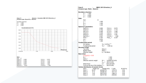

Analiza sejsmiczna dla Kanady
Zaimplementowano aktualną kanadyjską normę NBCC 2015 do analizy sejsmicznej.
Implementacja zawiera dwie metody ze zaktualizowanymi parametrami analizy za pomocą metod i szczegółowymi notatkami obliczeniowymi analizy.
