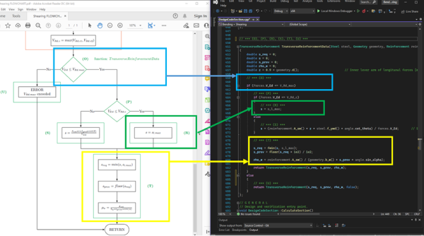

- Dodano całkowicie nowy pakiet przykładów implementacji norm projektowych z wykorzystaniem zestawu SDK. Przykłady zostały utworzone na podstawie normy projektowej EN 1992-1-1 i mogą stanowić dobry punkt odniesienia dla programistów wdrażających normy projektowe podobne do norm Eurocode lub tworzone na ich podstawie.
- Nowe przykłady i dotyczące ich samouczki zawierają opisy logiki projektowej i inżynierii wraz z odniesieniami do działającego kodu oprogramowania (patrz rysunek powyżej). Podręczniki zawierają również przykłady weryfikacji rozwiązane analitycznie i pliki .rtd.
- Wszystkie nowe przykłady, zaimplementowane w ramach licencji open source, umożliwiają ponowne wykorzystanie kodu zawartego w przykładach implementacji normy EN 1992-1-1.
