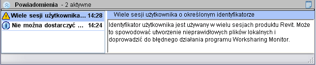

Lista tych komunikatów wyświetlana jest w programie Worksharing Monitor w okienku Powiadomienia. W ten sposób można również wyświetlać powiadomienia na pulpicie dotyczące problemów. (Zobacz temat Ustawianie opcji w narzędziu Worksharing Monitor).
Aby zapoznać się ze szczegółami dotyczącymi powiadomienia, należy kliknąć podsumowanie dostępne po lewej stronie listy. Opis powiadomienia jest wyświetlany po prawej stronie okienka.
Worksharing Monitor wyświetla dwa typy powiadomień.
Ikona Typ Opis
Ostrzeżenie Ta sytuacja może spowodować awarię programu Worksharing Monitor lub funkcji współdzielenia pracy. Należy rozwiązać ten problem.
Uwaga Ta sytuacja może przeszkodzić w operacjach w programie Revit.
