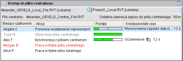

Wyświetlanie listy osób, które uzyskały dostęp do pliku centralnego i plików lokalnych
Można sprawdzić listę osób aktualnie pracujących nad projektem, w którym bierze udział użytkownik, w okienku Dostęp do pliku centralnego narzędzia Worksharing Monitor.
Do każdego współdzielonego projektu otwartego w programie Revit jest przydzielona odpowiednia karta we właściwym okienku programu Worksharing Monitor. Kliknięcie karty umożliwia dostęp do informacji dotyczących projektu.
Każdy wiersz na karcie zawiera informacje dotyczące jednego użytkownika. Informacje o danym użytkowniku są podświetlone. W przypadku pracy z lokalną kopią pliku projektu w górnej części karty znajdują się informacje o czasie zapisania zmian w pliku centralnym. Tekst w kolorze czerwonym oznacza, że ktoś pracuje w pliku centralnym.
W kolumnie Operacje są dostępne informacje o zadaniach wykonywanych w projekcie przez innych użytkowników:
Nazwa użytkownika wyświetlona w kolorze szarym oznacza, że użytkownik pracuje w projekcie, ale aktualnie nie korzysta z programu Worksharing Monitor. W związku z tym ten użytkownik nie ma możliwości odbierania informacji o żądaniach edytowania za pomocą programu Worksharing Monitor. Aby wypożyczyć elementy od tego użytkownika, należy skontaktować się z nim bezpośrednio, a nie za pomocą programu Worksharing Monitor.
