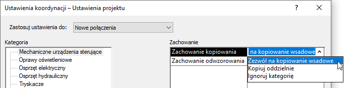

Zachowania kopiowania w przypadku osprzętu
Przed skopiowaniem osprzętu z modelu podłączonego do modelu MEP lub w trakcie tego procesu określ zachowanie kopiowania w odniesieniu do każdej kategorii osprzętu w oknie dialogowym Określ ustawienia koordynacji.
Pozwól na kopiowanie wsadowe
Osprzęt w wybranej kategorii można kopiować w trybie wsadowym, gdy oba poniższe oświadczenia są prawdziwe:
To zachowanie kopiowania jest domyślne w przypadku nowych łączy.
Kopiuj pojedynczo
Osprzęt w wybranej kategorii nie będzie kopiowany w trybie wsadowym. Zamiast tego można użyć narzędzia Kopiuj/Monitoruj w celu wybrania pojedynczych elementów osprzętu, które mają zostać skopiowane do modelu MEP. Zobacz temat Kopiowanie osprzętu w celu monitorowania.
Załóżmy, że kategoria osprzętu ma ustawienie Kopiuj pojedynczo i podłączony model zawiera nowy osprzęt należący do tej kategorii. Podczas wczytywania lub ponownego wczytywania podłączonego modelu do modelu MEP oprogramowanie nie skopiuje automatycznie osprzętu w tej kategorii. Kopiowany jest tylko ten osprzęt, którego zachowanie kopiowania określono jako Pozwól na kopiowanie wsadowe.
Ignoruj kategorię
Osprzęt w wybranej kategorii nie będzie kopiowany do modelu MEP w trybie wsadowym ani pojedynczo.
Załóżmy, że najpierw wybrano opcję Ignoruj kategorię, a następnie okazało się, że osprzęt ma jednak zostać skopiowany do modelu MEP. W tym celu należy określić ustawienia koordynacji dla modelu MEP lub określonego modelu podłączonego. W przeciwnym razie oprogramowanie nigdy nie rozpozna osprzętu w tej kategorii pochodzącego z podłączonych modeli.
Jeśli ma zostać zignorowany określony typ osprzętu, a nie cała kategoria, zapoznaj się z tematem Ignorowanie osprzętu.
