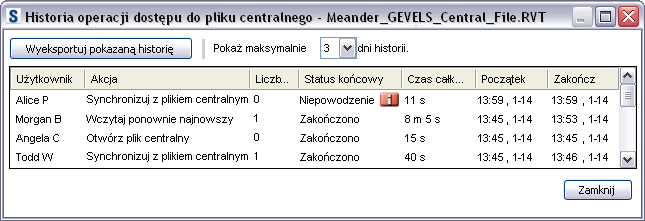

Wyświetlanie historii dostępu do pliku centralnego
Okno dialogowe Historia można otworzyć w okienku Dostęp do pliku centralnego narzędzia Worksharing Monitor.
W okienku Dostęp do pliku centralnego są wyświetlane tylko aktualne czynności związane z projektem. W celu wyświetlenia najnowszej historii (do 5 dni) dostępu do pliku centralnego projektu należy wykonać poniższe czynności.
Aby wyświetlić historię dostępu do pliku centralnego
  1. W okienku Dostęp do pliku centralnego kliknij kartę żądanego projektu.
  2. Kliknij ikonę (Historia) znajdującą się w prawym górnym rogu okienka.
  3. W oknie dialogowym Historia w obszarze Pokaż dni można określić liczbę dni historii, które będą wyświetlane.
    W oknie dialogowym Historia są wyświetlane informacje o wszystkich operacjach związanych z plikiem centralnym projektu. Jeśli operacja dostępu do pliku centralnego zakończy się niepowodzeniem, należy kliknąć przycisk , aby uzyskać informacje na ten temat. Zobacz temat Niepowodzenie operacji synchronizacji z plikiem centralnym.
Aby wyeksportować historię do pliku
  1. W oknie dialogowym Historia kliknij opcję Wyeksportuj widoczną historię.
  2. W oknie dialogowym Eksportuj przejdź do żądanego folderu, określ nazwę pliku i kliknij przycisk Zapisz.
