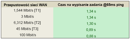

Przepustowość i wydajność operacji przesyłania niewielkiej ilości danych
Jeśli wielkość danych przesyłanych za pośrednictwem sieci jest mała, wymagania dotyczące przepustowości są również niewielkie. W tym przykładzie wypisujemy zadanie zawierające 18 000 elementów. (W rzeczywistości liczba elementów ma niewielki wpływ na czas wymagany do wykonania operacji). Należy pamiętać, że czas wymagany do wykonania operacji nie zmienia się znacząco wraz ze zwiększaniem się przepustowości: chociaż dostęp do danych jest uzyskiwany za pośrednictwem sieci WAN, ilość przesyłanych danych jest bardzo mała. Wykonywanie innych operacji o porównywalnym obciążeniu sieci (takich jak wypożyczanie czy zwalnianie elementu) przebiega podobnie.

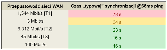

Przepustowość i wydajność operacji przesyłania umiarkowanej ilości danych
W porównaniu z wyżej wymienionymi takie operacje, jak synchronizacja z plikiem głównym, wymagają przesyłania przez sieć większej ilości danych. Na te operacje dostępna przepustowość ma zdecydowanie bardziej istotny wpływ. W tym przykładzie wykonujemy synchronizację, która wiąże się z przesłaniem przez sieć WAN 7 MB danych. Widoczne są zwiększone wymagania dotyczące przepustowości. Czas potrzebny do wykonania operacji znacznie się zwiększa w warunkach niewystarczającej przepustowości. (Należy zwrócić uwagę, że objętość danych przesyłanych podczas synchronizacji różni się w zależności od stopnia złożoności modelu i złożoności wprowadzonych zmian. Przesłanie 7 MB oznacza operację mieszczącą się w pobliżu górnej granicy typowego obciążenia generowanego przez użytkownika).

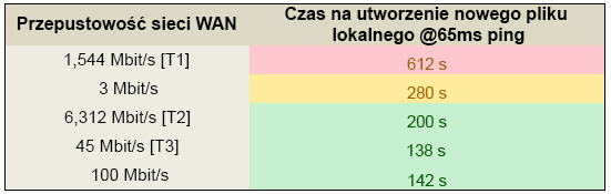

Przepustowość i wydajność operacji przesyłania znaczącej ilości danych
Oprócz zapisywania modelu centralnego po raz pierwszy najbardziej obciążającą operacją, którą wykonują użytkownicy w programie, jest tworzenie nowej kopii lokalnej. Wówczas musi zostać utworzona pamięć podręczna dla stanu uprawnień modelu i jego połączeń. W rezultacie przez sieć WAN przesyłana jest duża ilość danych. W tym przykładzie kopiowanych jest z serwera hosta na stację roboczą użytkownika łącznie 42 MB danych: 27 MB związanych ze stanem uprawnień modelu nadrzędnego i 15 MB dotyczących stanu uprawnień połączenia. Tak jak w przypadku operacji, w ramach których przesyłana jest umiarkowana ilość danych, istnieje bezpośrednia zależność pomiędzy dostępną przepustowością a wydajnością. Administratorzy sieci mogą skalibrować dostępną przepustowość stosowanie do tolerancji użytkowników wobec opóźnień obserwowanych podczas tego rodzaju operacji.
