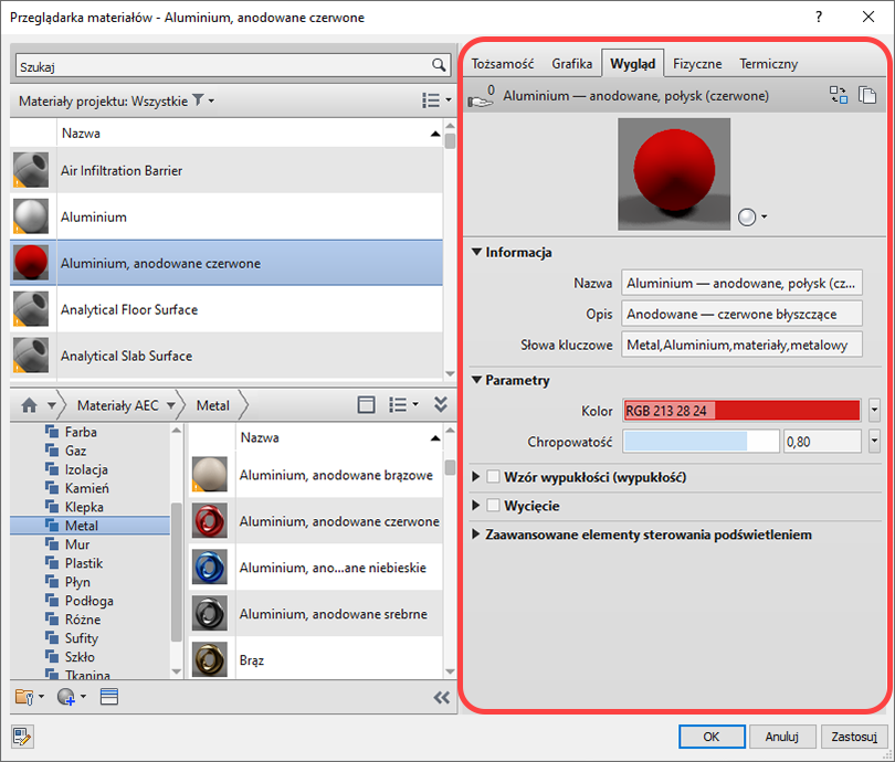

Program Revit LT umożliwia zastosowanie materiałów do definiowania grafiki elementów w widokach projektu i wyglądu realistycznego na renderowanych obrazach, jak również zapewnia ogólne informacje o materiałach.
W Przeglądarce materiałów te informacje są wyświetlane na kartach Identyfikacja, Grafika i Wygląd w panelu Edytor materiałów.
