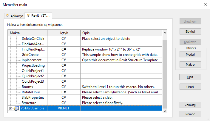

W tym pliku RVT znajduje się kilka makr poziomu dokumentu. W programie Revit uruchom Menedżera makr, wybierz jedno z makr poziomu dokumentu i wybierz opcję Uruchom. Zauważ, że po otwarciu pliku Revit_Macro_Samples.rvt z narzędzi SDK, może on zawierać więcej przykładów niż ekran pokazany poniżej, a metody makr mogą mieć inne nazwy.
Makra zostały wstępnie skonfigurowane na potrzeby uruchomienia w programie Revit. W Menedżerze makr można także wybrać dowolne przykładowe makro i kliknąć przycisk Edytuj, aby wyświetlić utworzony kod uruchamiający przykładowe makro. Można także wybrać dowolne przykładowe makro i kliknąć opcję Edytuj, aby wyświetlić utworzony kod uruchamiający przykładowe makro.
