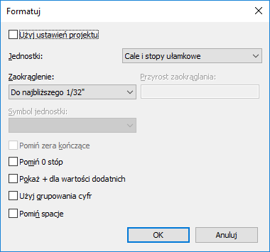

  1. Otwórz okno dialogowe Format jednostki z okna Jednostki projektu lub Edytuj etykietę, wybierz parametr długości lub powierzchni, na przykład powierzchnię pomieszczenia.
  2. Kliknij przycisk . Zostanie wyświetlone okno dialogowe Formatuj.
    Opcja Użyj ustawień projektowych jest wybrana domyślnie. Oznacza to, że wartość wyświetla się zgodnie z ustawieniem Jednostek w projekcie.
  3. Odznacz pole Użyj ustawień projektu.
  4. Z menu Jednostki wybierz odpowiednią jednostkę miary dla liczby. Jeżeli jednostka jest obliczaną wartością określana jako typ Numer, wybierz jedną z następujących opcji:
    • Ogólne. Wyświetla liczbę bez formatowania.
    • Ustalony. Umożliwia zaokrąglanie wartości.
    • Waluta. Pozwala na zaokrąglenie i określenie symbolu waluty dla wartości.
    • Procentowe. Pozwala na zaokrąglenie i wyświetlanie symbolu procentu z wartością.
  5. Z menu Zaokrąglanie, wybierz wartość miejsce ułamka dziesiętnego. Jeśli wybierzesz opcję Niestandardowe z menu, wpisz wartość w pole tekstowe Przyrost zaokrąglania.
  6. W stosownych wypadkach wybierz symbol jednostki lub przyrostek jednostki z menu.
  7. Wybierz opcję Ukryj 0, aby ukryć zera w wymiarach, np. 0' 6". Opcja jest dostępna jedynie dla stóp i cali.
  8. Kliknij przycisk OK.
