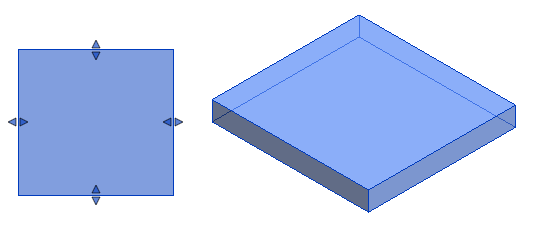

Do rodziny wczytywalnej można dodać uchwyty kształtu, które wyświetlane są po wczytaniu rodziny do projektu.
Uchwyty kształtu umożliwiają zmianę wielkości komponentu w obszarze rysunku bez konieczności tworzenia wielu typów w Edytorze rodzin.
Aby dodać uchwyty kształtu do rodziny komponentów, należy wykonać następujące czynności:
- Dodaj płaszczyzny odniesienia do rodziny.
- Dodaj geometrię, tak aby szkic geometrii był dopasowany do płaszczyzn odniesienia.
- W wypadku płaszczyzn odniesienia sprawdź, czy w polu Jest odniesieniem znajduje się inna wartość niż Nie jest odniesieniem.
- Dodaj wymiar do płaszczyzn odniesienia.
Uwaga: Jeśli potrzebne są uchwyty kształtu w widokach 3D, użyj linii odniesienia zamiast płaszczyzny odniesienia.
- Sparametryzuj wymiar jako parametr wystąpienia.
- Zapisz rodzinę i wczytaj ją do projektu. Po wybraniu komponentu w obszarze rysunku projektu wyświetlone zostają uchwyty kształtu w miejscu, w którym płaszczyzny odniesienia są wyrównywane i wymiarowane.
