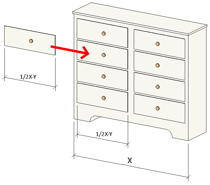

- Komoda z szufladami zawiera szuflady jako rodzinę zagnieżdżoną. Parametr Szerokość rodziny komody jest przekazywany do zagnieżdżonej rodziny szuflad, aby prawidłowo dopasować je do otworu w komodzie.
