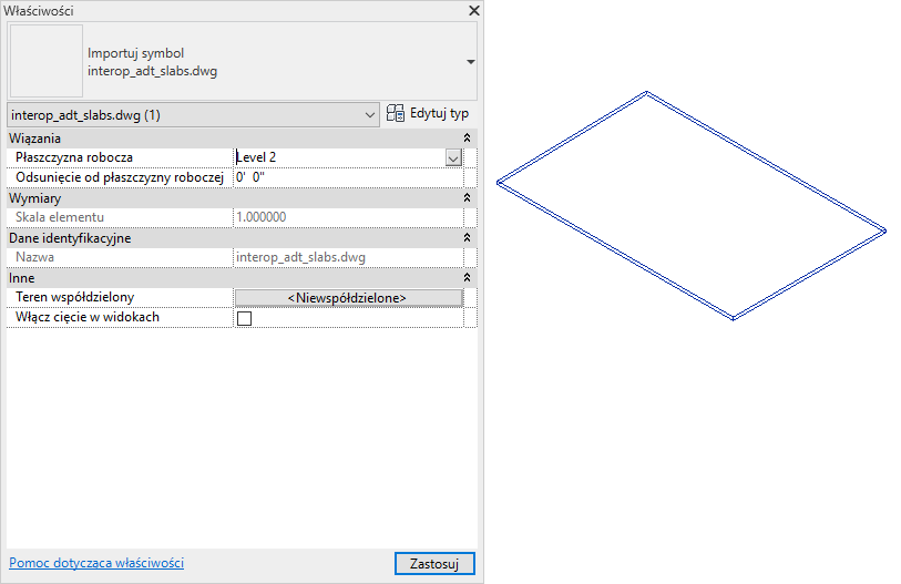

Podczas importowania pliku DWG/DXF do programu Revit można importować wszystkie warstwy, wszystkie widoczne warstwy lub wybrane warstwy. Po zaimportowaniu poszczególne warstwy mogą być w każdej chwili usunięte z programu Revit.
Zaimportowany rysunek zostanie wyświetlony jako pojedynczy symbol importu.

Częściowe rozbicie importowanego rysunku umożliwia wyświetlenie właściwości pojedynczych obiektów.
Częściowo rozbita płyta stropowa programu AutoCAD Architecture w programie Revit
