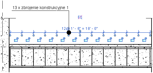

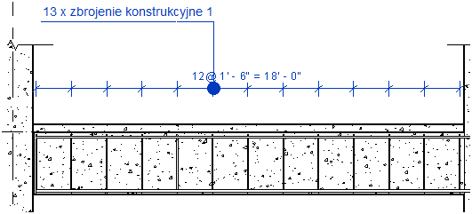

Po dodaniu opisu rozkładu zbrojenia do widoku można dopasować wymiary w celu edycji lub zmiany położenia tekstu wymiaru bądź zmodyfikowania sposobu wyświetlania wymiarów.
panel Edytuj
Wybierz wymiar.
Wymiar zostanie podświetlony w obszarze rysunku.
| Jeśli chcesz... | Należy... |
| edytować tekst wymiaru | kliknąć tekst, aby uruchomić edytor Tekst wymiarowy. |
| zmienić położenie tekstu wymiaru | wybrać niebieski uchwyt pod tekstem wymiaru i przeciągnij tekst w nowe miejsce. |
| modyfikować odstęp między linią odniesienia i linią pomocniczą | wybrać i przeciągnąć niebieski uchwyt linii pomocniczej. |
| zmienić etykietę tekstową zrównania na wartość wymiaru | wybrać wymiar. Na palecie Właściwości, w obszarze Wyświetlanie zrównania wybierz opcję Wartość. |
| wyświetlić wymiary w pojedynczej etykiecie | wybrać wymiar. Na palecie Właściwości w obszarze Wyświetlanie zrównania wybierz opcję Wzór zrównania. Następnie określ wzór zrównania we właściwościach typu wymiarów. |
| edytować odniesienia do wymiarów | wybrać wymiar i edytować linię pomocniczą w celu wybrania innego odniesienia do zbrojenia lub odniesienia do innego elementu. |
