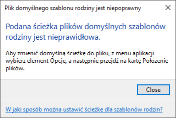

Uwaga: Usunięcie pakietów zawartości istotnej może spowodować, że program Revit będzie wyświetlał następujący komunikat z powodu braku szablonów rodzin w ich ścieżce określonej w pliku Revit.ini.
