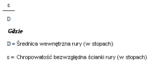

| Względna chropowatość | Ta wartość jest obliczana przy użyciu poniższego równania:
