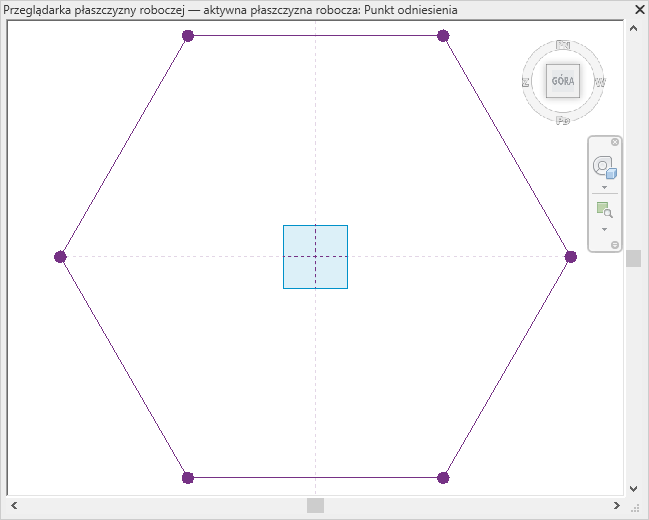

Przeglądarka płaszczyzny roboczej służy do modyfikowania elementów opartych na płaszczyźnie roboczej w modelu.
W Przeglądarce płaszczyzny roboczej wyświetlany jest tymczasowy widok, który nie jest zachowywany w Przeglądarce projektu.
To narzędzie jest przydatne w przypadku edytowania profili w formach, wyciągnięciach po ścieżce i wyciągnięciach po ścieżce ze zmianą profilu.
Przeglądarka płaszczyzny roboczej jest dostępna we wszystkich widokach modelu w środowisku projektu. Domyślna orientacja jest zgodna z aktywną płaszczyzną roboczą ostatniego aktywnego widoku.
W przykładowych obrazach poniższej procedury posłużono się jako punktem wyjściowym wyciągnięciem po ścieżce:
Edytowanie za pomocą Przeglądarki płaszczyzny roboczej
  1. Wybierz płaszczyznę roboczą lub profil elementu.
  2. Kliknij kolejno kartę Zmień | <element>panel Płaszczyzna robocza Przeglądarka.
    Zostanie otwarta przeglądarka płaszczyzny roboczej z odpowiednim widokiem 2D powiększonym tak, aby obejmował cały model.
  3. Edytuj model zgodnie z potrzebami.
Po wprowadzeniu zmian w widoku projektu lub w Przeglądarce płaszczyzny roboczej inne widoki są aktualizowane w czasie rzeczywistym.
