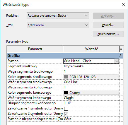

Można dostosowywać linie siatki przez zmodyfikowanie właściwości typu siatki.
Dostosować typy osi można w następujące sposoby:
- Zmień kolor linii, grubość i wzór całej osi. (Zmodyfikuj typ siatki Znacznik lub utwórz własny).
- Ukryj segment środkowy osi, aby utworzyć odstęp, gdzie wyświetlane będą tylko segmenty końcowe w widokach. (Zmodyfikuj typ siatki Odstęp znacznika albo utwórz własny).
- Wyświetl segment środkowy osi przy użyciu innego koloru, grubości i wzoru linii niż w segmencie końcowym. (Zmodyfikuj typ siatki Niestandardowy odstęp znacznika albo utwórz własny).
Aby przeprowadzić te dostosowania, należy zmienić typ osi. W widokach zmiany są odzwierciedlane we wszystkich osiach tego typu.
