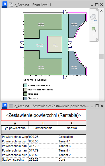

Powierzchnię można usunąć z położenia w rzucie, umożliwiając jej umieszczenie w innym położeniu, lub całkowicie usunąć powierzchnię z projektu.
Utworzone powierzchnie można usuwać z modelu budynku, korzystając z następujących sposobów:
- Usuń z modelu: usuwa powierzchnię z położenia w rzucie, ale informacje o niej pozostają w projekcie. Powierzchnię tę można umieścić w innym położeniu podczas późniejszej pracy nad projektem. Zobacz temat Usuwanie lub przesuwanie powierzchni.
- Usuń: całkowicie usuwa z projektu powierzchnię i wszystkie jej dane. Zobacz temat Usuwanie powierzchni.
Rzut powierzchni i zestawienie powierzchni
