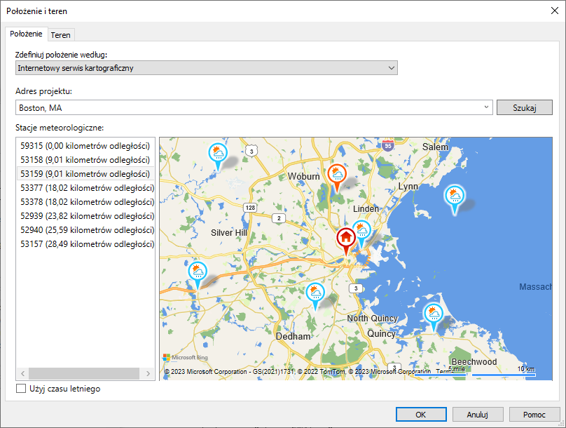

  1. Kliknij kartę Analizapanel Optymalizacja energetyczna (położenie).
  2. W oknie dialogowym wprowadź pełny adres projektu, najbliższego miasta lub miejscowości. Jeśli dostępne jest więcej niż jedno potencjalne położenie, wybierz je z listy.
Dostępne stacje meteorologiczne będą wyświetlone na mapie i liście po lewej stronie. Ogólnie rzecz biorąc, należy wybrać stację meteorologiczną w położoną najbliżej. Użytkownik może jednak wybrać sąsiednie stacji meteorologicznej, których rzędne, cechy terenu lub bliskość wody lepiej odzwierciedlają położenie modelu.
