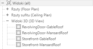

  3. Zmień nazwę duplikatu widoku na taką, która wskazuje warianty projektu wyświetlane w tym widoku.
    Na przykład nazwy poniższych widoków 3D wskazują warianty projektu, które będą wyświetlane w każdym widoku. (Zobacz rozdział Zmiana nazwy widoku).
