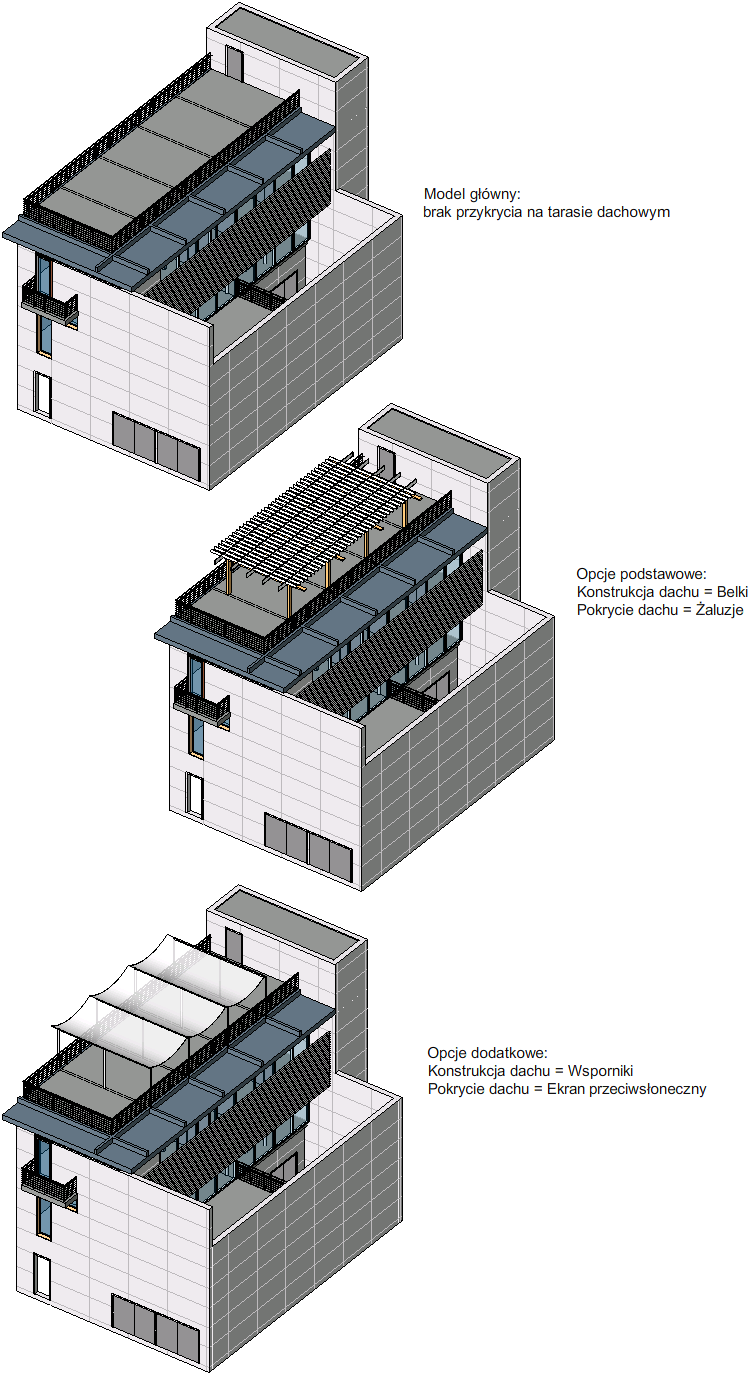

Warianty projektu charakteryzują się różnym stopniem złożoności. Projektant może na przykład przeglądać i poznawać różne alternatywne warianty projektów wejścia lub systemów konstrukcyjnych dachu. W miarę postępu prac nad projektem warianty projektu stają się coraz bardziej precyzyjne i mniej złożone. Są one zwykle używane w następujący sposób:
Wariantów projektu można używać, aby przeglądać i poznawać wiele wariantów projektów w miarę rozwoju projektu. W dowolnym momencie procesu tworzenia projektu można korzystać z wielu zestawów wariantów projektu. Zazwyczaj każdy zestaw wariantów projektu odnosi się do konkretnego zagadnienia lub obszaru. Na przykład aby przeglądać dostępne rozwiązania dotyczące pergoli i zasłony przeciwsłonecznej dla tarasu na dachu, można utworzyć zestaw wariantów o nazwie Pokrycie dachu zawierający wiele projektów pokrycia dachu (Zasłona przeciwsłoneczna lub Żaluzje). Dodatkowo można utworzyć zestaw wariantów o nazwie Konstrukcja dachu zawierający wiele projektów konstrukcyjnych (Wsporniki lub Belki). Po wybraniu ostatecznego projektu, można włączyć wybrane warianty do modelu głównego i usunąć inne rozwiązania.
