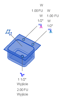

Można wyświetlić właściwości złącza na etykiecie przed podłączeniem go do układu.
Każde złącze układu ma etykietę i linię odniesienia, która wyświetla typ układu i dane złącza, typowy rozmiar, kierunek przepływu oraz jednostki przepływu/osprzętu.
W dowolnym widoku wybierz urządzenie układu (wyposażenie lub osprzęt), aby wyświetlić etykiety złącza.
Linia odniesienia wyświetla się z każdego złącza do symbolu typu układu poza ramką ograniczającą osprzęt, najlepiej w kierunku złącza.
Kliknij ikonę typu układu, aby uruchomić polecenie Rysuj i odziedziczyć rozmiar i rzędną ze złącza.
