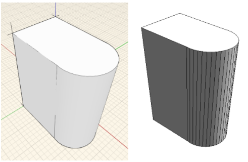

- Zakrzywione powierzchnie programu FormIt są importowane do programu Revit jako powierzchnie płaszczyznowe.
