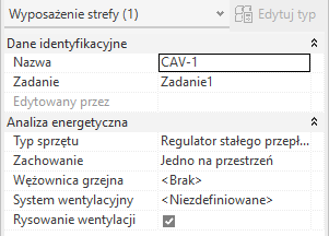

Wyposażenie strefy, na przykład regulator stałego przepływu, wymaga systemu wentylacyjnego, ale żadnego nie przypisano.
W przeglądarce systemowej jest wyświetlana ikona ostrzeżenia dotycząca wyposażenia strefy, które wymaga systemu wentylacyjnego.
Przypisz system wentylacyjny do wyposażenia strefy. Zobacz Wyposażenie strefy.

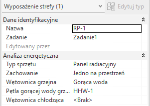

Do wyposażenia strefy zawierającego wężownice, takiego jak panel radiacyjny, nie przypisano co najmniej jednej wężownicy.
Analiza systemów nie powiedzie się i u dołu pliku eplusout.err zostanie umieszczony komunikat o błędzie podobny do poniższego:
**Severe** <root>[Coil:Cooling:Water][RP-1-1 Cooling Coil] - Missing required property 'water_inlet_node_name'.
**Severe** <root>[Coil:Cooling:Water][RP-1-1 Cooling Coil] - Missing required property 'water_outlet_node_name'.
**Fatal** Errors occurred on processing input file. Preceding condition(s) cause termination.
W palecie Właściwości określ parametr Wężownica chłodząca i ponownie uruchom analizę systemów.
