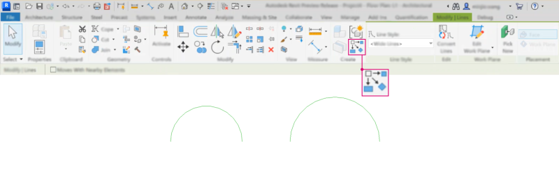

Po kliknięciu polecenia Utwórz podobny zostanie uruchomione odpowiednie narzędzie z galerii rysowania.
Poprzednio po wybraniu łuku, elipsy lub splajnu narzędzie Utwórz podobny nie powodowało wyróżnienia właściwego narzędzia w galerii rysowania.
Polecenia Utwórz podobny można używać z następującymi opcjami:
- Linie — linia modelu, linia szczegółu, linie odniesienia, linia separacji pomieszczeń, linia separacji przestrzeni, obwiednia obciążenia powierzchniowego (analiza elektryczna).
- Ściany
- Rama konstrukcyjna (belki).
Uwagi:
- Polecenie Utwórz podobny nie uruchamia wieloboku. W przypadku używania polecenia Utwórz podobny z wielobokami wskazuje się tylko jedną stronę wieloboku, co oznacza, że polecenie Utwórz podobny spowoduje uruchomienie narzędzia Linia.
- Okręgi/pełne elipsy: polecenie Utwórz podobny spowoduje uruchomienie łuku/części elipsy.
- Polecenie Utwórz podobny nie rozróżnia typów łuków i zawsze uruchamia łuk typu początek-koniec-promień.
- Jeśli łuk jest styczny do innego elementu, w bieżącej implementacji uruchamiane jest narzędzie łuku stycznego.
- Następujące opcje narzędzi do rysowania nie są dostępne: Wskaż linie, Wskaż powierzchnie, Wskaż ściany, Wskaż podpory.
- Ta funkcja nie obsługuje obwiedni powierzchni. Polecenie Utwórz podobny w przypadku wybrania linii obwiedni powierzchni (np. łuku, elipsy, splajnu) zawsze uruchamia polecenie Wskaż linie.
Zobacz temat Kopiowanie elementów za pomocą narzędzia Utwórz podobny.
