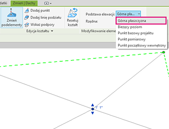

Dodano płaszczyznę górną jako opcję rzędnej odniesienia podczas edycji kształtu.
Wybierz opcję płaszczyzny górnej, aby modelować i wyświetlać na podstawie powierzchni elementu.

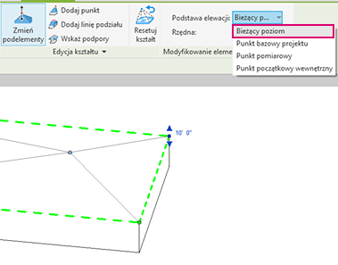

Wcześniej Teraz (2024.2)
Każda opcja powoduje obliczenie głębokości elementu podczas modyfikowania/wyświetlania punktów.
Na przykład: wybierz punkt na bieżącym poziomie 1; ze względu na jego grubość w programie Revit zostanie wyświetlona wartość 10'.
Wybranie opcji płaszczyzny górnej spowoduje wyświetlenie punktu w punkcie 0 niezależnie od tego, na którym poziomie lub odsunięciu element bazowy jest ustawiony. Jest to przydatne, jeśli chcesz dodać punkty bez obliczania rzeczywistej głębokości elementu.
Na przykład: wybierz punkt; dla górnej płaszczyzny zostanie wyświetlony punkt krawędzi w punkcie 0'.
