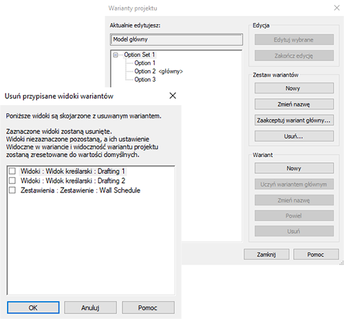

W przypadku usuwania wariantów projektu innych niż główne podczas operacji Zaakceptuj wariant główny można teraz zachowywać wszystkie widoki utworzone w tych wariantach projektu.
Widoki są domyślnie niezaznaczone w oknie dialogowym Usuń przypisane widoki wariantów i można zaznaczyć tylko te widoki, które mają zostać usunięte. Poprzednio niektóre typy widoków, takie jak widoki kreślarskie lub zestawienia, utworzone w wariancie projektu do usunięcia były zaznaczone do usunięcia i nie można było wyczyścić tego zaznaczenia.
