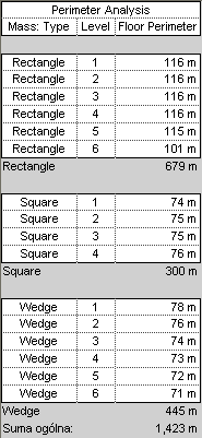

Bryły zaprojektowano w celu przeanalizowania projektu koncepcyjnego budynku. Zadaniem jest utworzenie zgrubnego szacunku kosztów na podstawie jego wymiarów liniowych, aby sprawdzić koszty konstrukcyjne dla projektu.
Projekt zawiera wiele kątów, jego koszt budowy może być zbyt wysoki.

W zestawieniu wyświetlane są całkowite wymiary liniowe na podstawie połączonych obwodów zakresów kondygnacji. Użyj tej informacji do określenia szacunkowych kosztów zrealizowania projektu.
Uwaga: Wartości obwodu obejmują cały obwód każdego zakresu kondygnacji, nawet jeśli zakresy kondygnacji w sąsiednich połączonych bryłach się nakładają.
