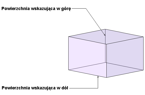

    Wskazówki
    • Dla tej samej bryły terenu nie wybieraj jednocześnie powierzchni zwróconych w górę i w dół.
    • Aby utworzyć bryły terenu skierowane zarówno w górę, jak i w dół, należy podzielić bryłę na dwie powierzchnie, aby każda z powierzchni była zwrócona całkowicie w górę lub w dół. Następnie z powierzchni skierowanych w dół utwórz jedną lub więcej brył terenu, podobnie jak z powierzchni skierowanych w górę.
