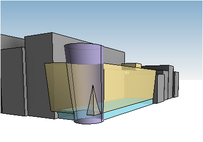

Analizy bryłowe mogą służyć do wykonania wielu zadań.
- Utwórz lokalne lub oparte na rodzinie wystąpienia brył, które mogą być charakterystyczne dla danego wariantu projektu.
- Tworzenie rodziny brył przedstawiających formy powiązane z często używanymi kubaturami budynków.
- Różnicowanie materiałów, form i relacji między bryłami, które odzwierciedlają główne komponenty budynku lub rozwój formy z wykorzystaniem wariantów projektu.
- Abstrakcyjne odzwierciedlenie etapów projektu.
- Analizy podziału na strefy, zarówno graficzne jak i liczbowe, przez przedstawienie w zaproponowanej bryle budynku zestawienia poszycia strefy i powierzchni stropu.
- Zestawianie różnych złożonych brył na podstawie biblioteki uprzednio zdefiniowanych rodzin brył.
