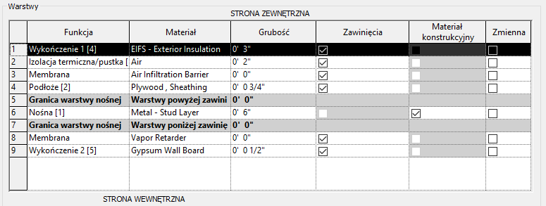

7-warstwowa ściana pokazana w rzucie

W oknie dialogowym Edytuj zespół można zdefiniować właściwości każdej warstwy ściany. Właściwości każdej warstwy ściany są następujące:
  • Funkcja — określa, w jaki sposób warstwy elementu złożonego zostaną połączone z przyległymi elementami złożonymi. Zobacz Informacje o stosowaniu funkcji do warstwy konstrukcji złożonej.
  • Materiał — przypisany materiał jest używany do grafiki i analizy. Zobacz Informacje o materiałach w geometrii złożonej.
  • Grubość — definiuje grubość warstwy. Warstwy, do których przypisano funkcję membrany, mogą mieć grubość 0.
  • Zawinięcia — określa, czy warstwa będzie zawijana na końcach ścian lub na elementach wstawianych w ścianach (drzwiach i oknach). Zobacz temat Informacje o zawijaniu warstw.
  • Materiał konstrukcyjny — jedna warstwa między granicami warstwy nośnej ściany może być ustawiona jako Materiał konstrukcyjny. Zasób fizyczny materiału przypisanego do tej warstwy jest używany w analitycznym modelu konstrukcyjnym. Warstw poza granicami warstwy nośnej ściany nie można przypisać jako materiału konstrukcyjnego.
  • Zmienna — jedna warstwa ściany złożonej może być ustawiona jako zmienna. Ściany z tylko jedną warstwą także można ustawić jako zmienne. Po wykonaniu tej czynności dla parametru wystąpienia przekroju poprzecznego ściany oprócz opcji Pionowy i Pochyły dostępny staje się wybór opcji Zwężony. We właściwościach typu ściany ustaw domyślne kąty (od pionu) wymagane dla powierzchni wewnętrznej i powierzchni zewnętrznej typu ściany zwężonej. Kąt zostanie zastosowany do warstwy zmiennej ściany. Wszystkie warstwy z wyjątkiem warstwy zmiennej będą miały stałą grubość. Zobacz temat Właściwości typu ściany.
