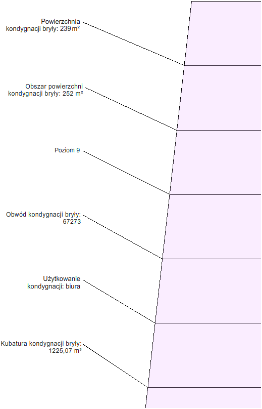

Aby wyświetlić inne wartości parametrów w oznaczeniu zakresu kondygnacji, należy utworzyć rodzinę oznaczeń, które zawierają odpowiednie informacje, jak pokazano na rysunku.
Przykładowe oznaczenia zakresów kondygnacji
