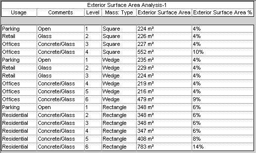

    2. Kliknij przycisk Obliczona wartość.
    3. W oknie dialogowym Obliczona wartość dla elementu Nazwa wprowadź wartość Procent powierzchni zewnętrznej.
    4. Wybierz pozycję Procent.
    5. Dla elementu Z wybierz opcję Powierzchnie zewnętrzne.
    6. Dla elementu Przez wybierz opcję Suma całkowita.
    7. Kliknij dwa kolejne przyciski OK.
  4. W zestawieniu przypisz wartości do kolumn Typ użytkowy i Komentarze dla każdego zakresu kondygnacji.
    Komentarze umożliwiają wskazanie materiału zewnętrznego budynku. Wartości należy używać konsekwentnie, aby można było użyć tego pola dla sortowania.

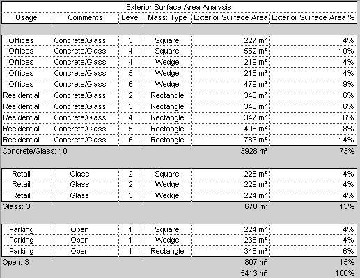

    Następnie posortuj zestawienie i ustaw w nim obliczanie sum częściowych według materiału zewnętrznego w następujący sposób.
  5. Na palecie Właściwości otwórz właściwości zestawienia.
  6. Dla pozycji Sortowanie/Grupowanie kliknij opcję Edycja.
  7. Na karcie Sortowanie/Grupowanie okna dialogowego właściwości zestawienia wykonaj następujące operacje:
    1. Dla elementu Sortuj według wybierz następujące opcje:
      • Komentarze
      • Rosnąco
      • Stopka
      • Tytuł, liczba i sumy całkowite
      • Pusta linia
    2. Dla elementu Następnie według wybierz opcję: Typ użytkowy i Rosnąco.
    3. Na dole okna dialogowego wybierz następujące opcje:
      • Sumy całkowite
      • Tytuł i sumy
      • Wyświetl każdy element
  8. Kliknij zakładkę Formatowanie i wykonaj następujące operacje:
    1. W obszarze Pola wybierz opcję Powierzchnie zewnętrzne.
    2. Jako wyrównanie wybierz opcję W prawo.
    3. Wybierz opcję Oblicz sumy.
    4. Określ formatowanie dla elementu Procent powierzchni zewnętrznych: w obszarze Pola wybierz element Procent powierzchni zewnętrznych. Jako wyrównanie wybierz opcję W prawo. Wybierz opcję Oblicz sumy.
    5. (Opcjonalnie) Określ formatowanie dla elementów: Komentarze, Typ użytkowy, Poziom i Bryła: Typ: w obszarze Pola wybierz nazwę pola. Następnie jako wyrównanie wybierz opcję Do środka.
  9. Kliknij przycisk OK.
Zestawienie zostanie zaktualizowane w celu odpowiedniego posortowania wierszy i obliczenia ich sum częściowych. Wyświetlony zostanie procent powierzchni dla każdego z zewnętrznych materiałów, jak również jednostki kwadratowe.
W tym przykładzie powierzchnie zewnętrzne dla niektórych zakresów kondygnacji (takich jak Kwadratowy/Poziom 4 i Klinowy/Poziom 6) są większe niż te dla innych zakresy kondygnacji, ponieważ są one obliczane oddzielnie.
Dodatkowo w miejscach łączenia brył powierzchnie wewnętrzne między bryłami są wykrywane na podstawie obszaru powierzchni zewnętrznych.
