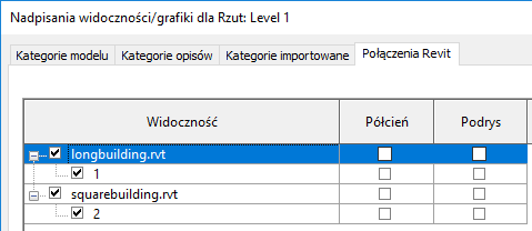

Parametry sterujące widocznością i grafiką podłączonych modeli programu Revit są zgrupowane na specjalnej karcie Połączenia Revit w oknie dialogowym Widoczność/Grafika.
To okno dialogowe jest uporządkowane w strukturę drzewa, gdzie węzły macierzyste odnoszą się do osobnych plików (główny model podłączony), a węzły potomne do wystąpień (kopii) modelu w projekcie. Zmiana węzła macierzystego ma wpływ na wszystkie wystąpienia, a zmiana węzła potomnego ma wpływ tylko na odpowiednie wystąpienie.
Karta Połączenia Revit w oknie dialogowym Widoczność/Grafika zawiera następujące kolumny:
Widoczność: zaznacz to pole wyboru, aby pokazać model podłączony w widoku, lub usuń jego zaznaczenie, aby ukryć model podłączony.
Półcień: zaznacz to pole wyboru, aby narysować model podłączony w półcieniu. (Zobacz część Półcienie/podrys).
- Podrys: Zaznacz to pole wyboru, aby wyświetlić w projekcie model podłączony jako podrys. Geometria jest wyświetlana za pomocą półcieni. Nie będzie zasłaniać nowych linii i krawędzi rysowanych w projekcie. (Informacje o sterowaniu szerokością linii i wzorem podrysu geometrii znajdują się w temacie Półcienie/podrys).
Uwaga: Elementy modelu ustawione jako podrys nie kwalifikują się do oznaczania. Opcjonalnie, w oknie dialogowym Nadpisania widoczności/grafiki określ model jako „Półcienie”, a nie „Podrys”, aby wyświetlić model w półcieniach i umożliwić oznaczanie elementów modelu.
Widoczność podłączonych modeli programu Revit jest kontrolowana z poziomu widoku. Można użyć szablonu widoku, aby zapisać ustawienia widoczności danego widoku, a następnie zastosować je do innych widoków. Zobacz sekcję Szablony widoku.
