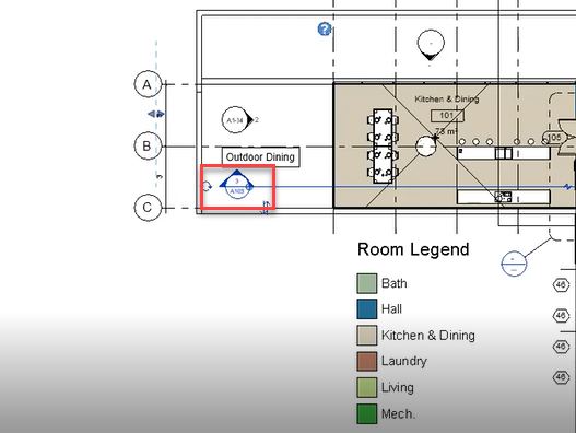

Skala widoku użyta do danego wystąpienia oznaczenia umożliwia ustawienie widocznego lub ukrytego zakresu.
Można wybrać skalę widoku, przy której oznaczenia elewacji ukrywane są w widokach projektu. Dla każdego z wystąpień oznaczeń przekrojów można wybrać inną skalę widoku, dla której zostanie ono ukryte.
Na przykład na tym rzucie kondygnacji ustawiono skalę widoku oznaczeń przekroju 1:100. Parametr „Ukryj przy skalach o szczegółowości niższej niż” wynosi 1:100. Jak widać, wyróżnione oznaczenie przekroju jest widoczne.

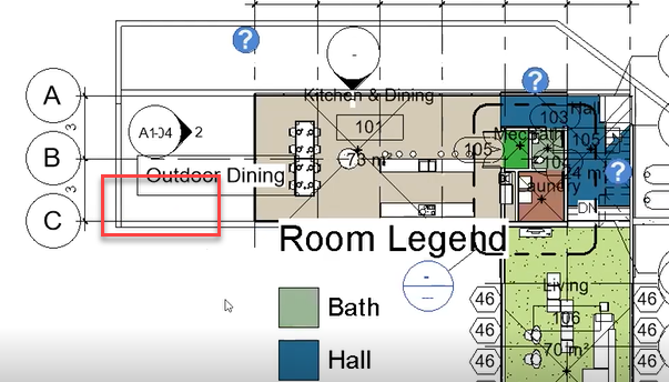

Na poniższej ilustracji ustawiono skalę widoku oznaczeń przekroju 1:200. Zmienna „Ukryj przy skalach o szczegółowości niższej niż” nadal wynosi 1:100. Zauważ, że oznaczenie przekroju nie jest już widoczne, ponieważ skala widoku dla oznaczenia przekroju jest większa niż próg ustawiony przez parametr Ukryj przy skalach o szczegółowości niższej niż.
