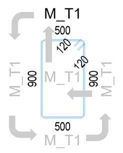

Podczas umieszczania szczegółu gięcia można również oznaczyć wybrane zbrojenie. Oznaczenie jest umieszczane względem szczegółów gięcia bez linii odniesienia. Typ oznaczenia jest zgodny z ustawionym dla kategorii zbrojenia w projekcie.
Tworzenie oznaczenia zbrojenia podczas umieszczania:
w panelu Oznaczenie kliknij opcję
(Oznacz zbrojenie).
Domyślne położenie oznaczenia znajduje się powyżej ramki ograniczającej zawierającej szczegół gięcia. Aby cyklicznie przełączać się w kierunku przeciwnym do ruchu wskazówek zegara między dostępnymi pozycjami oznaczeń, naciskaj klawisz spacji. Naciskaj klawisze Shift + spacja, aby cyklicznie przełączać się zgodnie z ruchem wskazówek zegara.
