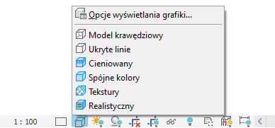

Aby określić tło dla widoku 3D, na pasku narzędzi Widok kliknij ikonę Styl wizualny i kliknij Opcje wyświetlania grafiki.
