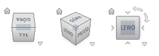

Obrys ViewCube pomaga zidentyfikować orientację widoku. Gdy widok jest zorientowany na jedną z 26 wstępnie zdefiniowanych orientacji ViewCube, narzędzie ViewCube jest obrysowane linią ciągłą. Gdy widok nie jest związany z jedną z 26 wstępnie zdefiniowanych orientacji jego obrys jest wyświetlany w formie linii przerywanej.
Wstępnie zdefiniowana orientacja (po prawej), orientacja dowolna (po lewej)

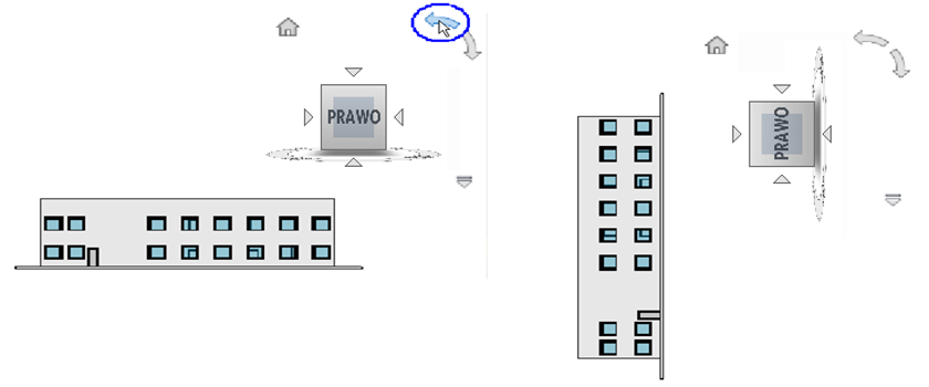

Gdy model jest wyświetlany w jednym z widoków powierzchni, w pobliżu narzędzia ViewCube są wyświetlane dwa przyciski strzałek obrotu. Strzałki obrotu służą do obracania bieżącego widoku o 90 stopni w kierunku zgodnym z ruchem wskazówek zegara lub w kierunku przeciwnym wokół środka widoku.

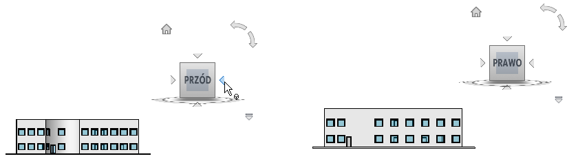

Gdy narzędzie ViewCube jest aktywne podczas wyświetlania modelu w jednym z widoków powierzchni, w pobliżu narzędzia ViewCube wyświetlane są cztery trójkąty prostokątne. Trójkąty te służą do przełączania do widoków jednej z sąsiednich ścian.
