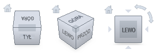

Do nawigacji po widokach służy narzędzie ViewCube. To narzędzie nawigacji zapewnia informacje wizualne o bieżącej orientacji modelu i pozwala dostosować punkt obserwacji modelu.
Narzędzie ViewCube to interfejs z możliwością klikania i przeciągania, który pozwala na przełączanie między widokiem standardowym a widokiem izometrycznym modelu. Narzędzie ViewCube pozwala zobaczyć i zrozumieć bieżący punkt obserwacji modelu po zmianie widoku.
Po wyświetleniu narzędzia ViewCube znajduje się ono w jednym z rogów obszaru rysunku, nad modelem w stanie nieaktywnym (jest przezroczyste). Narzędzie ViewCube stanie się aktywne (nieprzezroczyste) po umieszczeniu na nim wskaźnika.
Można wtedy przeciągnąć lub kliknąć narzędzie ViewCube, przełączyć do jednego z dostępnych widoków standardowych, obrócić bieżący widok lub przejść do początku modelu.
Wyglądem narzędzia ViewCube, w tym jego nieprzezroczystością, wielkością, położeniem, domyślną orientacją i wyświetlaniem kompasu, można sterować.

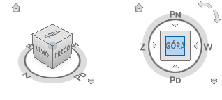

Kompas jest wyświetlany poniżej narzędzia ViewCube i wskazuje kierunek północny zdefiniowany dla modelu. Kliknij literę kierunku geograficznego na kompasie, aby obrócić model, kliknij i przeciągnij jedną z liter kierunku geograficznego lub pierścień kompasu, aby interaktywnie obracać model wokół punktu obrotu.
