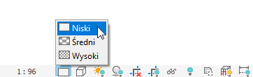

Aby określić poziom szczegółowości widoku, w dolnej części obszaru rysunku na pasku sterowania widoku kliknij przycisk Poziom szczegółowości i wybierz żądany poziom: niski, średni lub wysoki.
Określ poziom niski lub średni, aby zmniejszyć ilość szczegółów w widoku programu Revit LT. Dzięki temu ulega zmniejszeniu liczba eksportowanych obiektów oraz wielkość wyeksportowanego pliku.
