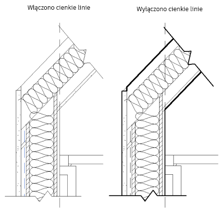

Narzędzie Cienkie linie pozwala włączyć lub wyłączyć szerokości linii w widoku projektu.
Aby skorzystać z opcji Włącz cienkie linie, kliknij przycisk
(Cienkie linie) na pasku narzędzi Szybki dostęp. Można je wyłączyć, klikając ponownie ten przycisk.
Po włączeniu narzędzia Cienkie linie grubość linii pozostaje taka niezależnie od stopnia powiększenia. Zapewnia to bardziej przejrzyste, szczegółowe wyświetlanie i łatwiejsze zaznaczanie sąsiadujących linii. Poniżej przedstawiono przykład wpływu narzędzia Cienkie linie na linie w projekcie.
